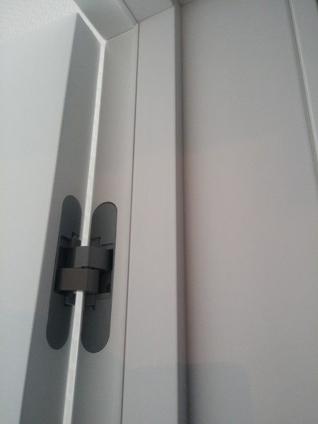

Я лично всегда делал высоту 206 см от чистового пола а ширину на 8-10 см больше чем дверное полотно . Последний раз на квартире лоханулся с этими стандартными размерами световых проёмов под установку дверей . Привезли новый вид дверей ( я такие ни разу не видел) Коробка идет с запилами для сборки коробки под 45 градусов и она идет цельной палкой (изделием) вместе с обналичкой . Получается так что дверное полотно при монтаже в одной плоскости с обналичкой и вся дверь выпирает от плоскости стены на 15 мм .Паркетную доску мы стилили до установки дверей и использовали пороги из 2х частей . Т.е. основа порожка крепится жестко к стяжке - паркетная доска подводится с зазорами к основе порожка и после установки двери сам порожек защелкивается под дверным полотном . Ну естественно основу порожка я закрепил с тем условием что порожек бы оказался под дверным полотном , если бы двери были стандартные Но так как эти двери в одной плоскости с обналичкой Вот так они смотрятся :

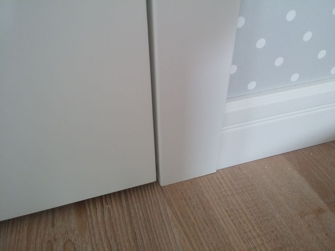

То порожек у меня сместился вот так: пришлось потом сам порожек подгонять под углы коробки
Доборы к этим дверям идут толстые 25мм , и устанавливают их с торца коробки в пазы 5 мм . После этого случая никогда не буду стелить паркетную доску пока не привезут на обьект двери .Посмотрю с начало двери со всех сторон , определюсь с местом под порог .Постелю паркетную доску и потом только буду во всём уверен что всё у меня будет правильно при установке двери .Ну а проемы теперь буду делать как я написал вначале : высотой 208 см от чистового пола , а ширину на 12 см шире дверного полотна .При таких размерах никаких проблем не будет с установкой дверей и установкой откосов из доборной доски .Даже простые стандартные двери с обналичкой все щели по бокам перекроют Вывод такой что двери бывают разных видов , но со стандартными размерами .А размеры по высоте и ширине еще и зависят от отделки откосов , т.е от толщины доборных досок
