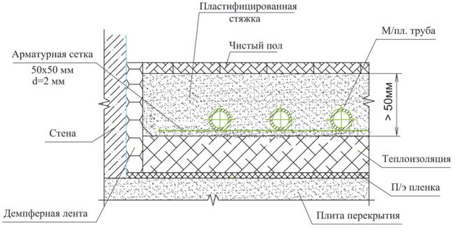

Нарезать штробы под укладку труб теплого пола, это не значит смонтировать теплый пол, который будет выполнять поставленные задачи.
Вы конечно вправе делать что угодно в своем доме, но такая система укладки не даст ожидаемый вами результат, вот посмотрите пожалуйста на схему, чтоб стало ясно.
По технологии под стяжку по всей площади нужно разложить тепло изоляцию, которая будет отражать тепло вверх и направляя его в комнату по максимуму.
У вас получается этой теплоизоляции нет, даже если вы сделаете широкие и глубокие штробы и попытаетесь под низ труб тёплого пола положить теплоизоляцию, то промежутки между штробами будут виновниками потери тепла, а соответственно дополнительным затратам на отопление.
Теперь ещё, какая толщина у вас стяжки в которую собираетесь укладывать трубы тёплого пола, трубы нужно утопить в штробу глубиной 50мм, смотрите схему, даже если вам придется штробить 40мм бетона, это огромный объем работ, а во вторых позволяет ли толщина вашей стяжки сделать такие штробы - или вы её просто попилите на части штроборезом.
Так же всё это попиленное действие может привести к тому, что когда запустите обогрев, во первых то чем вы заделаете штробы с трубками теплого пола, поотстает от стяжки и повылазит наружу, подымая покрытие на полу, линолеум или паркет, а во вторых может до основания потрескаться если вы его не допилили во время укладки труб
В общем могу вас разочаровать, не тратьте силы и время, на весьма сомнительное занятие, раз уж решили делать тёплый пол, то пожертвуйте этой стяжкой, снимите её и сделайте укладку теплого пола по технологии который для него требуется.
