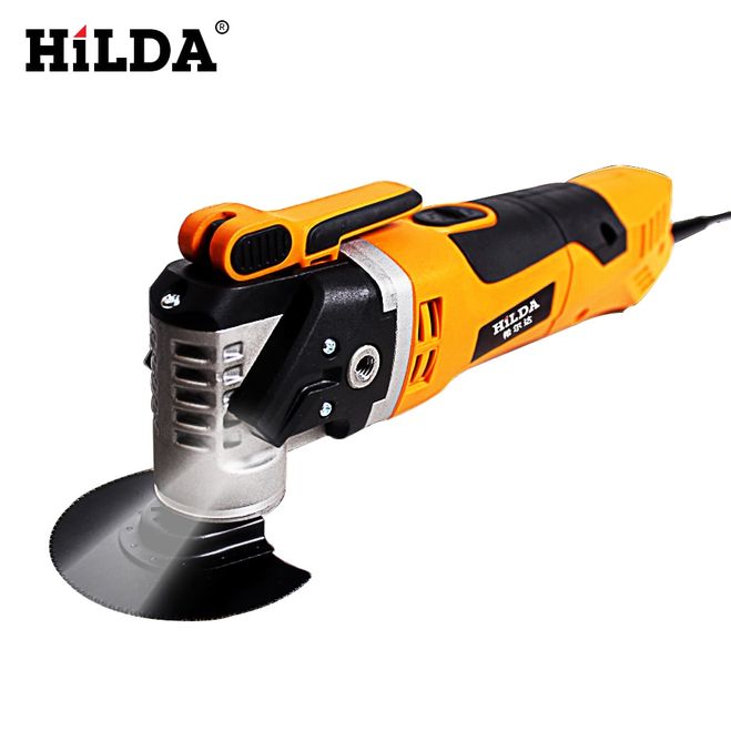

Для начала необходимо прорезать затирку из швов вокруг участка, подлежащего демонтажу с помощью вот такой машинки.
Это может быть одна или несколько плиток. А далее, в первом варианте - пропилить насквозь гипсокартон с помощью ножовки, а во втором - с помощью болгарки прорезать плитку, отступив по 30мм внутрь от расшитых швов. Трёхсантиметровые полоски оставшейся плитки легко снять, пропилив сбоку по слою клея, реноватором. Эти оставшиеся 3см гипсокартона необходимы для того, чтобы можно было присверлить закладные из профилей. В первом случае закладных из профилей не поставить, не просверлив кафель. Поэтому закладные лучше всего выполнить из полосок гкл шириной 7-8см, приклеив их к тыльной стороне гипсокартонной фальшстены с помощью пва и струбцинок.
