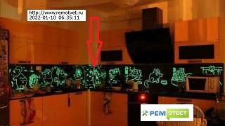

Разве что на кухне будет изготавливаться так называемый "кухонный фартук" из стекла (скинали) и на стекло нанесена краска со светоотражающим эффектом, вот так это выглядит на фото.
Но скинали для кухни, это не стены.

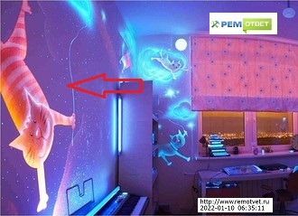

Так же такая краска может использоваться в детской комнате, на стене рисунок, при выключенном свете рисунок светится, это актуально если дети боятся засыпать в темноте.
Вот фото для примера.
