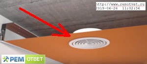

Возможно был не правильно выполнен монтаж потолков и в полотно натяжного потолка не были установлены вот такие вентиляционные решётки.
Другими словами, влага не впитывается в перекрытие, она оседает на самом потолке образуются капли свисающие с потолка (это конденсат).
Нет вентиляции между натяжным потолком и основным, выход один, установить вентиляционные решётки в натяжной потолок, организовать вентиляцию.
