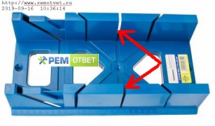

Если отрезали плинтус по длине, то скорей всего допустили распространённую ошибку, рез по прямой делался "на глаз", а не в стусле.
Вот прорези в стусле
для реза багета по прямой, советую и углы плинтусов и резы по прямой делать только с использованием стусла.
