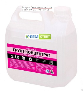

Есть в продаже, вот такие
концентрированные грунтовки глубокого проникновения, перед нанесением такие грунтовки разводятся водой (1:5, или 1:10, читайте информацию на таре).
