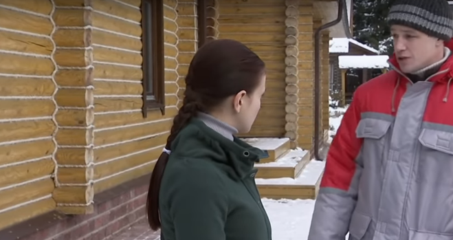

Что за вид пакли используется для конопатки современного дома из бруса?
Rashitgaray [16.3K] 6 лет назад

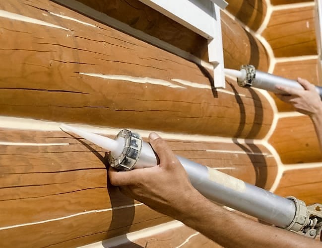

К сожалению, на Вашем фото не пакля, а герметик для заделки швов из пистолета, который применяют для герметизации сруба из оцилиндрованного бруса.
Его преимущества - эстетичность, долговечность устойчивость к насекомым-паразитам и т.д.

Герметик...
