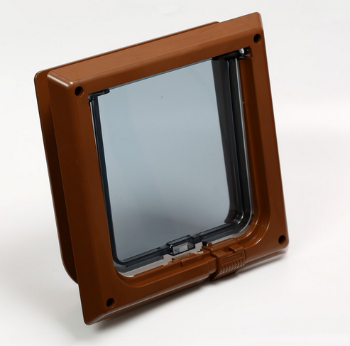

Для начала нужно определиться с размером дверцы для кошки, учитывая тот факт, что кот в дальнейшем может подрасти или поправиться.
После приобретения, для проведения всех монтажных работ, лучше всего дверь в туалете снять, так удобнее работать.
Установка дверцы чем- то напоминает монтаж мойки в кухонной столешнице. Только здесь зачастую филёнка двери намного тоньше.
Снимаем внутреннюю часть, лицевую прикладываем в отведённое место. Теперь намечаем контуры по внутреннему периметру. Далее вырезаем при помощи лобзика. Для удобства можно снять саму дверку на время установки.
Далее закрепляем при помощи саморезов и одеваем на место дверцу для кота, и ставим туалетную дверь на место.
