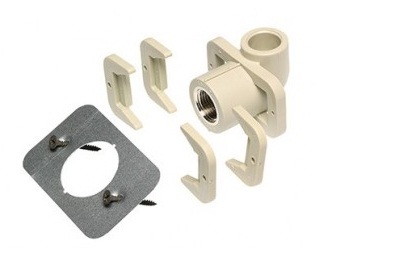

Та же монтажная планка, но разборная, в этом случае может быть два варианта, либо сама планка от стены отошла, либо угловые соединители от планки. Если планка от стены, тогда можно закрепить, как выше описал способ, но если соединитель отошёл, тогда только разваливать, либо попробовать через два дюбеля и планки между ними притянуть их к стене (смотрите рисунок ниже).

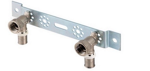

Планку дополнительно фиксируем в штробе дюбелями и шурупами.
Для этого в планке есть вот такие отверстия
через них делаем разметку, сверлим отверстия, забиваем дюбеля и закручиваем шурупы.
Если не удобно все эти работы выполнять с установленной планкой, отрежьте трубы чуть ниже планки, затем спаяете их через вот такую

Если смеситель уже начал шататься, то скорей всего раствор которым Вы заделывали штробы лопнул, на смеситель было механическое воздействие, то есть попросту "вырвали" его из стены.
Под смеситель устанавливается специальная монтажная планка к которой припаиваются (в случае с полипропиленовыми трубами) трубы.
Или же выводятся вот такие
отдельные водо-розетки не на одной планке.
Скорей всего Вы просто заделали штробы раствором и не крепили водо-розетки в штробе, это ошибка, штробы придётся вскрывать.

Если установлены отдельные водо-розетки не на единой планке, то делаем через отверстия в водо-розетках разметку, отводим трубы в сторону.
Сверлим отверстия в штробе, забиваем в стену распорные дюбеля.
Через водо-розетки закручиваем шурупы и жёстко фиксируем их к поверхности.
