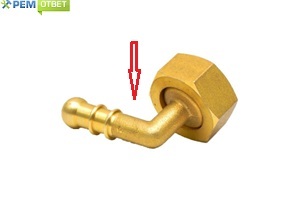

Возможно в Вашем конкретном случае лучше не прямой, а вот такой
угловой фитинг с накидной гайкой.
Дальше, шланг должен плотно находить на "елочку" учитываем это (внутренний диаметр шланга и наружный диаметр "елочки").
Есть фитинги в которых гайка не прокручивается вокруг своей оси, то есть "елочка" и гайка, это одно целое, в этом случае последовательность присоединения такого шланга отличается от фитинга с прокручивающейся гайкой.
