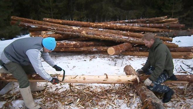

Снятие коры, корение, скобление правильно производить дедовским инструментом, скобелем.
скобелем
. Скобель ошкуривает, а не строгает, сохраняет оболонь, бревно будет сохнуть равномерно, без растрескиваний и гниения.
На ошкуривание скобелем одного бревна уходит 15-20 минут. Думаю, не надо чрезмерно увлекаться ноу-хау, не стоит рисковать долговечностью бревна.

Но лучше всего скобелем
(лучше для древесины).
Скобель отдалёно похож на серп, но с двумя ручками.
Убрали сучки и ветки (топором к примеру), если кора на бревне толстая, то держим скобель практически параллельно бревну, совершаем движение на себя.
Если тонкая, то скобель (его острая часть) должна находиться к бревну примерно под 45-ь градусов, движения те же на себя.
Скобель от слова "скоблить", то есть он не повреждает бревно, он соскабливает кору, по этой причине инструмент сильно затачивать не надо.
Благодаря скобелю верхний слой древесины остаётся не повреждённым, правда работа этим инструментом требует определённых физических усилий (это того стоит) + нужен хотя бы не большой опыт работы скобелем.

Для такой работы прежде всего нужны свежеспиленные деревья . Далее бревно которое Вы собрались ошкуривать надо подготовить прежде всего убрать все ветки и сучки делается это бензопилой или очень острым топором. После чего бревно помещают на два других бревна что бы его проще и легче было крутить. Затем начинаем само ошкуривание можно ( если Вы человек опытный делать это простым топором ) но можно для такого дела самому из косы изготовить так называемый " скобель " или " дерку " . Кору начинать снимать с комля бревна так очень легко она снимается.
