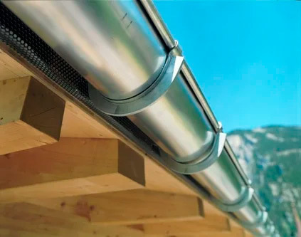

Никак практически. Всё равно шанс, что снесёт весьма велик, проверено личным опытом. Конечно можно крепить скобы (крепления) для отливов анкерными болтами, но всё равно сходящая "лавина" может их погнуть.
Правда существуют усиленные крепления, но насколько они надёжны, не знаю, не проверял. Выглядят они вот так:
Я решил вопрос с прочностью отливов по другому, а именно установил на крыше снегозадержатели, они не дают снегу сходить лавиной и надёжно защищают систему отливов от гнутья или даже разрушения.
