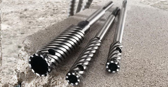

Так как в вашем вопросе указанно, дальнейшее использование сверла по металлу, но это должно быть не обычное сверло по металлу, к которым привыкли все, а специальные коронки по металлу.
Просверлить обычным сверлом по металлу арматуру возможно и получиться - но уверяю вас очень трудно и с неимоверными усилиями и затратами по времени!
Обычное сверло по металлу будет постоянно и почти мгновенно тупиться из-за во первых крепкой стали арматуры (а возможно и вообще не сможет её сверлить), из-за попадания обломков бетона и песка будет тупиться, греться и возможно сломается - поэтому нужно взять специальные сверла (коронки), вот они:
Сверлом арматуру в бетоне
Именно их нужно использовать для сверления арматуры в бетоне, они великолепно справятся с резом арматуры, после чего можно будет использовать обычное победитовое сверло если нужно сверлить глубже.
Ну а ответом на вопрос будет - нет! Нельзя просверлить победитовым сверлом арматуру в бетоне, нужно сверло по металлу, причем не простое а сверло коронка по металлу.
