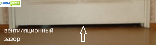

Если речь о жилых помещениях, то между дверным полотном и полом должен оставаться вентиляционный зазор, ориентировочно, это 15-20 мм.
Вот так он (зазор).
Если это помещения с повышенной влажностью, то зазор может быть и больше до 30 мм.

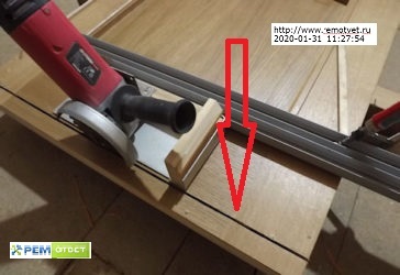

Если же у Вас двери установлены давно и Вы решили выровнять пол стяжкой, то вариантов всего 2:
Или полностью демонтируем двери, далее заливаем стяжку и далее установка дверей в обратной последовательности.
Или же можно укротить дверное полотно снизу, вот таким образом
можно и ручной ножовкой по дереву, но это менее предпочтительный вариант.
