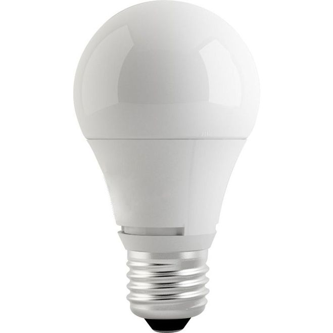

Сейчас в продаже появились светодиодные лампочки. Они очень экономичные и потребляют мало энергии. Дополнительный плюс - они не нагреваются так, как обычные лампы накаливания со спиралью. Вот такими лампочками и можно воспользоваться и тогда ваш светильник перестанет сильно нагревать и плавить плитку. При этом даже не придется менять светильник, так как светодиодные лампочки универсальны и стандартны и подходят к любому светильнику или люстре.
Прежде всего Вам следует светильник открутить и просто сделать просвет в 1 - 2 сантиметра от плитки, это первое вполне возможно что так решится эта проблема. Если нет то просто поменяйте лампы накаливания на негреющиеся ( дневного освещения квартирного типа ) или просто установите светодиоды это очень удобно но несколько дороже .
