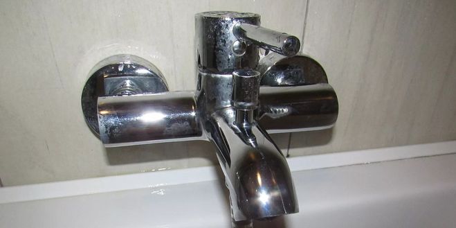

У меня в ванной хромированный смеситель вот с таким
длинным изливом, снял только гусак (откручивается 1 гайка) на смеситель одел пакет.
Вместо пакета можно использовать тряпку полностью закрывающую смеситель.
