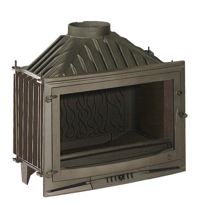

Это без разницы, дверца как дверца, никаких дополнительных удобств не создаёт. У меня на даче каминная топка Invicta со стеклянной дверцей, вот такая. Красиво конечно когда огонь горит, видно что там происходит и в то же время искры и угольки не летят наружу. В общем в этом и вся практичность. Советовать здесь тоже нечего, если есть свободные деньги на эстетику, покупайте, сейчас это не шибко дешёвая игрушка, но кроме описанного выше никаких преимуществ не даёт.
Из минусов это то, что стекло постоянно придётся мыть, т.к. на нём всегда оседает сажа, без этого весь шарм и эстетика теряются. Ещё надо следить за уплотнителями на дверце, они сделаны из асбестового шнура и обычно приклеены кое как, т.е. перед использованием надо купить специальный термоклей и зафиксировать их по новой. При желании к такой топке можно приделать систему воздушного отопления
