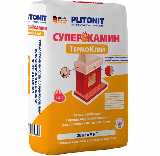

Обратите внимание, хотя бы на этого производителя:
Видите небольшой значок пламени и цифры 150, это означает, что он не изменяет своих свойств до 150 градусов. По сути своей это обычные раствор (клей) для кладки кирпичной печки, какой был и раньше, только теперь это термоклей. А термоклей, потому как работает до 150 градусов.

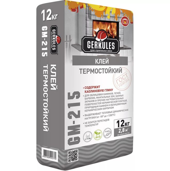

А вот есть и другой материал, это термостойкий клей, вот например такой:
Присмотритесь к характеристикам, он уже выдерживает температуру до 1200 градусов, в 8 раз выше, чем термоклей в первом варианте.
Так что тут всё игра слов и ничего более, закон не препятствует писать термо- на упаковке, вот вы и попадаетесь на эту удочку, а в конечном итоге покупаете обычный раствор для кладки кирпича в печи. Только нововведения там могут быть, например, армирующие волокна. Это конечно хорошо, но суть остаётся та же.
