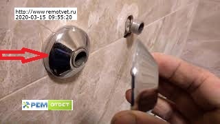

Хотим сами поменять смеситель.
Старые отражатели очень хорошо примыкают к поверхности без зазоров.
Можно ли оставить старые чашки и не менять их на новые, или так не делается?
Те самые чашки (правильное название, отражатели) идут в комплекте к новому смесителю.
Но сами отражатели разные, по глубине, в диаметре они тоже могут быть разными.
Отражатели вот таким образом
накручиваются на эксцентрики.
В принципе Вы можете не менять не только отражатели, но и сами эксцентрики (не нужно паковать новые и демонтировать старые, это удобно).
То есть перекрываете вводные краны и откручиваете накидные гайки старого смесителя с эксцентриков, далее к этим же эксцентрикам с отражателям устанавливается новый смеситель.
Если с эксцентриками проблем не возникнет (их не видно под чашками), то те самые отражатели от старого смесителя (а чаще всего они хромированы) могут внешне отличаться от смесителя.
На старых отражателях могут быть сколы хромированного покрытия, отражатели могут выглядеть тускней хромированного покрытия смесителя.
Если всё это устраивает, то можно оставить чашки не меняя их на новые.
Или же (это для примера) в комплекте нового смесителя слишком глубокие чашки (или наоборот).
То есть конструктивно старые чашки в Вашем случае подходят лучше новых отражателей.
В остальных случаях, чашки всё же лучше заменить (даже если оставляете эксцентрики от старого смесителя), тем более что сделать это не сложно, накручиваются на эксцентрики они от руки, так же от руки и демонтируются.
Смотрите как примыкают новые чашки к поверхности, если без зазоров, то лучше старые чашки демонтировать вместе со смесителем.
