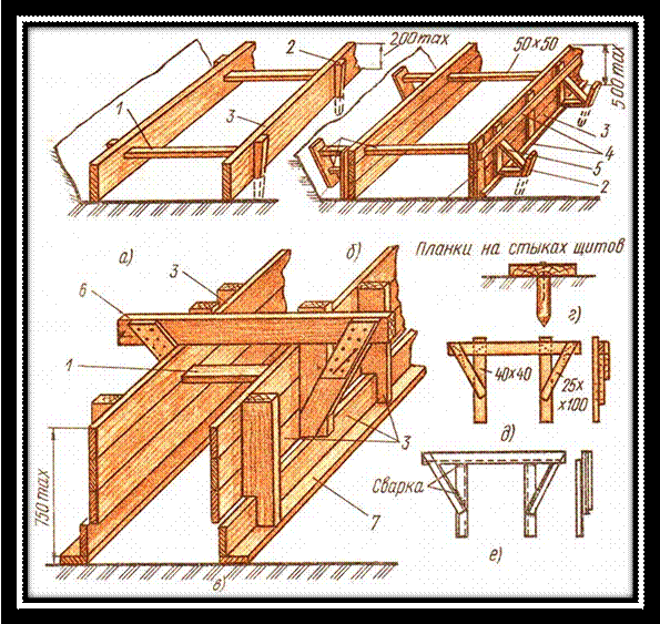

Для сооружения простейшей опалубки под фундамент понадобятся доски, гвозди, молоток и пила. Далее размечаем на земле будущие очертания дома, и при помощи указанных инструментов, пилим и скрепляем доски так, как это показано на чертеже ниже. Дополнительно может потребоваться лом, кувалда и лопата, чтобы работать с грунтом. Опалубку можно немного заглубить, об этом подробнее в прилагаемом видео. Боковые стенки опалубки подпираем откосинами. Саму опалубку крепим распорками, и стягиваем стальной проволокой. Приветствуется применение вязанного каркаса из арматуры или прута.

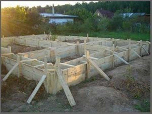

А вот так выглядит уже готовая опалубка:
