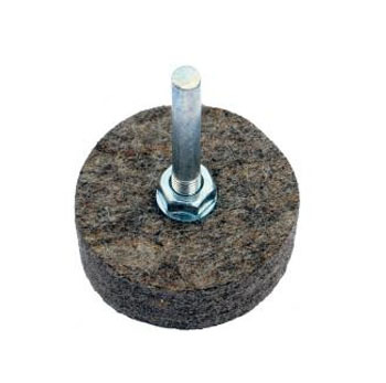

Если самостоятельно, то нужна как минимум дрель с регулятором оборотов, нужен вот такой полировальный войлочный круг,

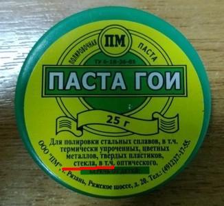

полировальная паста, можно "классику" пасту ГОИ она и по стеклу работает.
