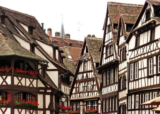

Фахверковые дома пошли с Германии и популярны, в основном, в северных странах Европы. Понемногу это стилевое направление приходит и к нам. С виду такое строение напоминает пряничный домик.
Стильные и надежные дома имеют свои конструктивные особенности. Фахверк переводится как «каркас». Он в этих строениях состоит из вертикальных и горизонтальных брусьев и стоек. Для надежности каркас усилен брусьями по диагонали. Межкаркасное пространство заполнялось соломой, глиной, камнем, камышом или саманом, которое затем тщательно оштукатуривалось.
