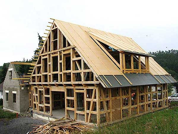

В современном строительстве существует три класса строений каркасного типа "фахверк". Для простоты возьмем дом примерно 200 м/кв.
Первый класс подразумевает добротную имитацию стиля, когда дом строится из камня, большей частью газосиликатных блоков, попутно выстраивается декоративный каркас из 50-мм доски. Кровля - метало- или битумная черепица. Стоимость такого дома в пределах 3,5 млн рублей, включая проект.
Второй класс - это уже почти "фахверк", так как в кладку из блоков деревянная оснастка интегрируется полностью, являясь несущей нагрузку конструкцией. Здесь уже используется серьезный, 180-200 мм брус, собранный в каркас замками и захватами, подразумевающий высокий плотницкий разряд. Кровля - битумная или даже песчано - цементная черепица. Стоимость около 5 млн рублей округленно.
Ну и третий класс домов, строительство которого обойдется от 7 до 10 млн рублей. Основа - заказной сухой брус 300х300 мм, расшива - брус 200х200, 200х100, 150х100. Все соединения в замках, с фиксацией деревянными оригинальными нагилями. Заполнение стен - трехслойный пирог из газосиликатной опалубки с заливкой руфалитом - сложной смеси гипса, соломы и различных модификаторов. Кровля подразумевается из керамической черепицы.

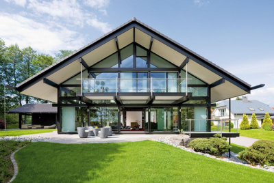

Вот такой фахверковый дом
(индивидуальный проект) площадью более 225-и квадратных метров стоит от 18-и миллионов рублей, при строительстве "под ключ".
Есть конечно фахверковые дома, которые стоят значительно дешевле, то есть многое зависит от проекта по которому возводится дом.
