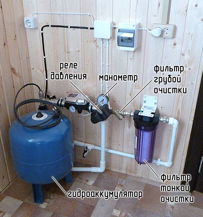

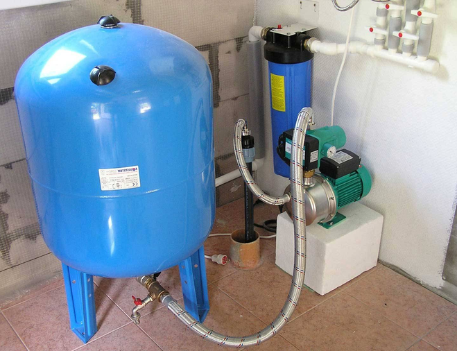

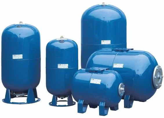

На мой взгляд магнитный способ как никакой другой идеально подходит для такого варианта. Но при условии установки гидроаккумулятора. Во первых этот гидроаккумулятор позволит повысить температуру воды до комнатной температуры, что в свою очередь отразиться на экономии электроэнергии. А во вторых обеспечит смягчение воды перед поступлением её в проточный водонагреватель. Гидроаккумулятор представляет собой емкость, которая устанавливается перед водонагревателем и может иметь емкость в зависимости от обьемов потребности воды.
Ниже прикрепляю фото с сами гидроаккумуляторами и системами для лучшего представления общей картины:
ситсема 1
система 2
