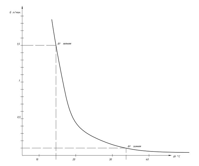

И так, в общем случае зависимость степени нагрева Δt (ось абсцисс) от расхода воды G (ось ординат) через нагреватель при постоянной мощности N показана на графике:
График
Рис. 1
График показывает характер зависимости в общем случае без привязки к конкретной конструкции проточной части нагревателя определяющей параметры потока нагреваемой жидкости проходящего через него. Анализ рабочей части графика показывает, что Δt может быть значительной, вплоть до значений температуры кипения. В тоже время относительно большие расходы нагреваемой жидкости могут не позволить нагреться ей до температуры, определяемой «на ощупь». В исходных условиях вы не указали, какой был расход воды. Также не указано, на сколько градусов вам необходимо подогревать воду летом, и на сколько градусов зимой.
Температура воды в системе бытового водоснабжения может изменяться в зависимости от времени года в диапазоне от 2 до 18 ÷ 20 Гр.С.
Для мытья посуды, например, tвыхода водонагревателя должна составлять 35Гр.С. То есть Δt зимой составляет 33Гр.С, а летом Δt будет всего лишь 15Гр.С. На графике видно - при неизменной мощности зимой на необходимую Δt = 33Гр.С, будут нагреваться всего 0,1 л/мин, и 2 л/мин на необходимую Δt = 15Гр.С, летом. В тоже время, если вы зимой установите летний расход, то температура на выходе нагревателя составит всего 17Гр.С, что явно не достаточно.
