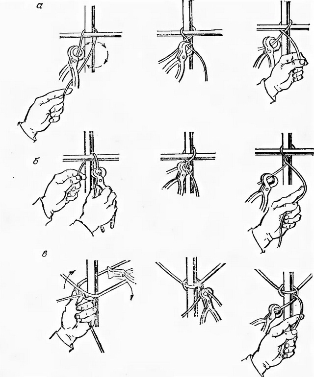

Скрепляют арматуру в соответствии с ГОСТ 10922-2012 - крестообразным и внахлестку соединением с применением именно вязальной проволоки.

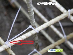

В интернете можно найти фото, где арматуру скрепляют пластиковыми хомутами
я сомневаюсь в правильности применения такого способа.
Вязать надо правильно:
Вот вам два видео, в которых показано как правильно делать каркас для фундамента.

Плюс арматуру можно вязать при помощи вот таких
специальных пластиковых хомутов, что проще, или же нужна вязальная проволока.
Проволоку можно обжечь, так проще с ней работать (легче будет гнуться).
