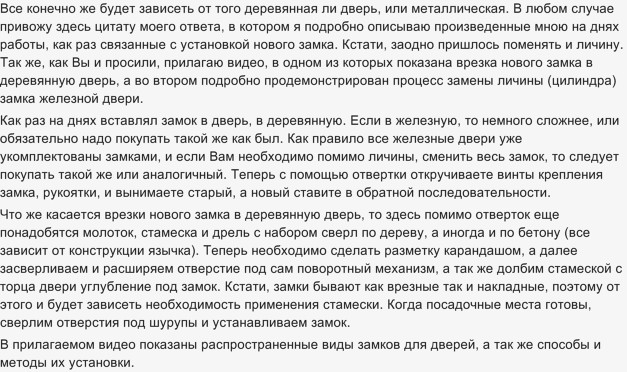

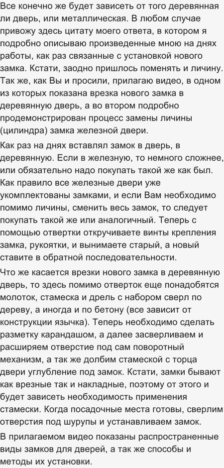

На днях приходили из управляющей компании, и попросили поменять купленный ими замок, в перегородке. Поэтому могу привести цитату моего ответа, по данному поводу. В принципе ничего сложного, главное подобрать подходящий замок. Все будет зависеть от материала двери, и от типа замка - врезной или накладной. А далее дрель, и два часа времени. В железную лучше ставить стандартный, поому что растачивать металл очень сложно. Потребуются и сверла по металлу, и напильники. Подробнее:
