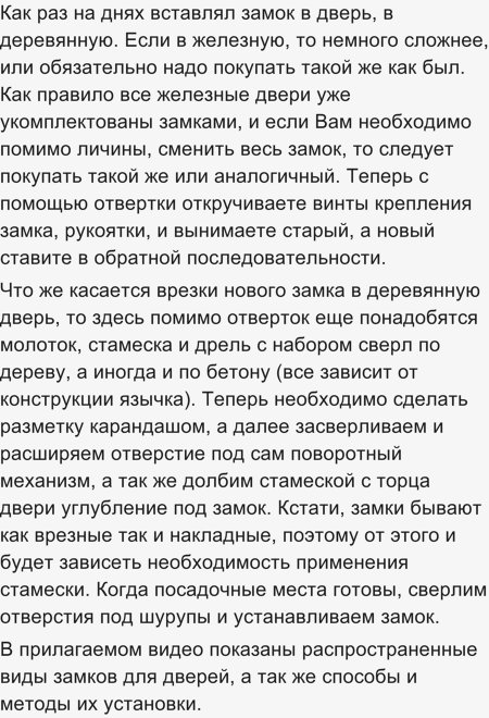

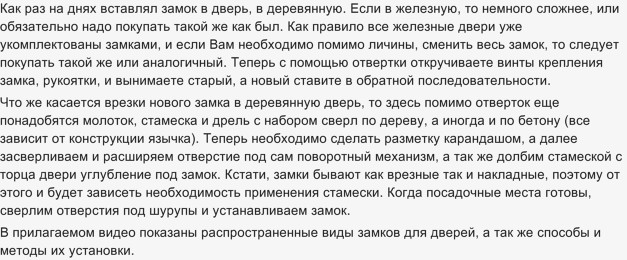

Все конечно же будет зависеть от того деревянная ли дверь, или металлическая. В любом случае привожу здесь цитату моего ответа, в котором я подробно описываю произведенные мною на днях работы, как раз связанные с установкой нового замка. Кстати, заодно пришлось поменять и личину. Так же, как Вы и просили, прилагаю видео, в одном из которых показана врезка нового замка в деревянную дверь, а во втором подробно продемонстрирован процесс замены личины (цилиндра) замка железной двери.
