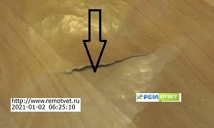

Если на поверхности линолеума есть вот такие
трещины (порывы, повреждения) или же поверхность неровная (проблема со стяжкой под линолеумом), то его лучше заменить.
Краска неровности подчеркнёт, а не сгладит их.
