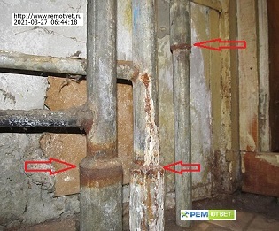

Вот фото для наглядности
перед Вами оцинкованные трубы, но на трубах и на сварных швах следы коррозии, то есть оцинкованного слоя уже нет, и в этих местах труба ржавеет активно.
Это говорит о низкой квалификации специалистов которые занимались монтажом таких труб.
