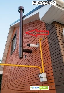

Вот так может выглядеть та самая "труба"
которая идет по фасаду здания (соседского дома).
Мое мнение, не вижу в этом никакой проблемы. раньше из Вашего окна была видна "глухая" стена соседского дома, теперь та же стена, но вдоль которой выведен дымоход.

И речь конечно о вертикальной трубе (см. фото выше).
