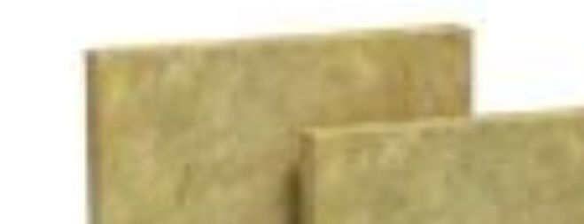

И та, и другая бывают мягкими, но базальтовая есть в плотных матах. Значит, для вертикальных стен она лучше, ибо менее склонна терять в объеме под собственным весом. С натягом пригодна даже для "мокрого фасада", хотя пенополистирол для этого все же лучше.

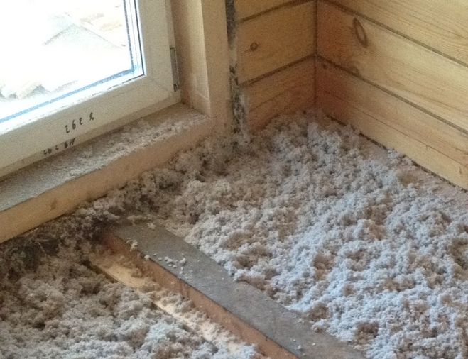

И она с большей вероятностью примет форму проема, чем плотная. Еще лучше для таких случаев — бесформенная насыпная эковата.
Но для качественного утепления ею стен и мансард нужно оборудование, которое через шланг будет загонять ее в каркас, когда он почти доверху обшит. Некоторые мешают ее миксером в бочке и сыпят самостоятельно, параллельно обшивая, но тогда вата менее качественно заполняет труднодоступные места. Бесформенная вата лучше еще и тем, что не содержит формальдегидных смол, склеивающих нити в маты.

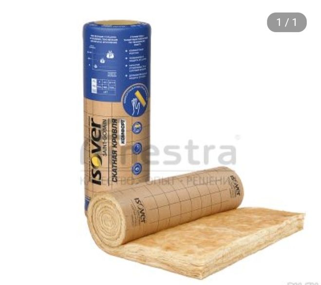

С рулонной кварцевой минватой я пока не работал. Ее теплопроводность 0,037Вт/(м*К). Она предназначена для утепления мансардных крыш, но не предназначена для вертикальных стен. Длина рулона равна 4м,что позволяет утеплять с минимумом стыков.
