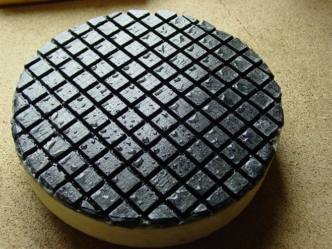

Как собственно отполировать? Для этого понадобится сделать специальный полировальник. Делается он из канифоли и чёрного гудрона. Состав по пропорциям можно найти в справочниках, хотя вот :канифоль - 40,2-50,1; чёрный гудрон - 32,5-43,5; мыло канифольне - 3,5-4,5; воск натуральный - 0,7-0,9; церекс - 9,7-11; скипидар - 1,4-1,8.
Более точно состав подбирается экспериментально.
Все компоненты плавятся в металлической посуде и заливаются в круглую форму из бумаги смазанной изнутри маслом, с твёрдым дном из толстой вощёной фанеры или пластика , чтобы по остыванию можно было отделить полировальник от формы. Пока масса не застыла, простой линейкой делаем борозды, по которым и будет циркулировать смесь из воды и полировального порошка. К полировальнику с обратной стороны надо будет приделать ручку, чтобы было удобнее работать.
Конечный продукт должен выглядеть примерно вот так:
Затем снимаем стекло со спидометра, кладём его на ровную поверхность и фиксируем. Наносим кашицу из воды и полирующего материала на поверхность и начинаем аккуратно двигать полировальником до тех пор, пока стекло не станет абсолютно прозрачным.
Сейчас в интернете появились предложения специальных полировальных кругов для стекла,но меня берёт сомнение в их эффективности, т.к. я знаком с технологией работы с оптическим слеклом и процессом полировки его, а тут очень похожий случай.

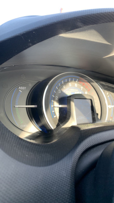

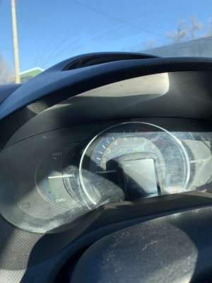

Тоже задавался этим вопросом ранее. У меня Кашкай J11 и после нескольких протираний салфеткой появилось куча маленьких царапин и потёртостей (как я читал, это довольная частая проблема у этой модели авто). В итоге поискав в интернете решение, наткнулся на данное средство - специальное средство или набор для полировки. По своему опыту скажу, что очень хорошо убирает мелкие царапины, и к тому же довольно быстро (не надо вытаскивать панель из авто, или искать полировальник). Результат после применения прикрепляю к ответу.
До
После
