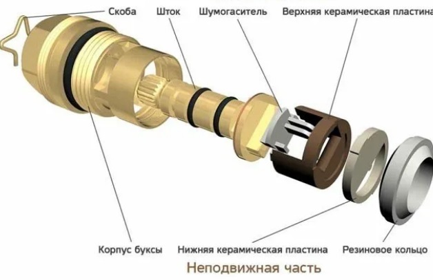

И далеко не факт что проблема в пластинах, хотя правильно они называются "керамические диски" вот фото для наглядности с названием элементов из которых состоит кран-букса.
Как видите тех самых керамических диском (ну или пластин как Вы их называете) несколько и плюс скорей всего придется менять и прокладки.

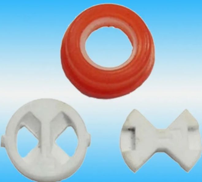

Вот как этот кран выглядит схематично:
А вот комплект для ремонта:
Конечно это только пример, кран-букса может быть различной модификации, в зависимости от производителя, но суть его одинаковая.
Так вот, как я уже сказал выше, кран-букса ремонтируется в течении от силы 10 минут, а то и быстрее, но проблема в том может состоять, что кроме того, что от воды и примесей в них портится не только прокладка, но и сам кран и бывают такие случаи, что при разборе уже видно, что механизм не ремонтопригоден.
Также возникают различные дефекты в месте установки прокладки, там куда надевается шумогаситель и верхняя прокладка, возникает износ.
Также при частом использовании крана износ возникает и на штоке, либо корпусе.
Пока кран не разбирали, этот износ компенсируется за счёт отложения солей от воды, но после переборки зачастую (если не сразу, то в ближайшее время) появляется течь.
Такая же течь возникает и из-за износа тока внизу, где устанавливаются керамические пластины.
Так что прокладки менять можно, но всё зависит от степени износа самого крана.
