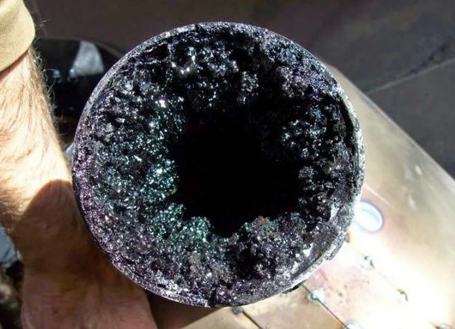

Возьму самый худший вариант, как два года назад было у меня на даче, на фото вот дин в один забилась труба, так и не выяснил, что это такое было и почему забилось.
Вот именно вот такой забитый дымоход не возможно очистить ни одним из способов, описанных в интернете, это я вам как уже профи говорю, тем более труба не большого диаметра, всего 80 миллиметров.
Тут помог только механический способ очистки, т.е. пришлось снять трубу и чистить подручными способами внутреннюю стенку, потом напором воды со старым ёршиком для унитаза.

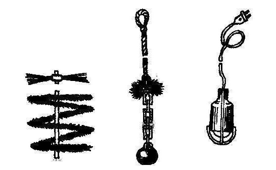

Если не разбирая дымоход, то подойдёт несколько механических способов:
1 - Металлический ёрш или любой другой с жёсткой щетиной, с грузом или на палке водить вниз-вверх по стенкам дымохода.
2 - Гибкий стальной трос, такой же как и при чистке канализации.
