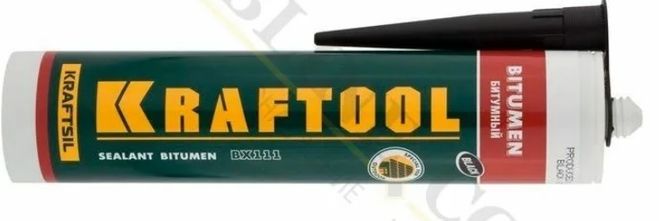

Но есть и другой способ, на который я совершенно случайно наткнулся на него, это битумный герметик, примерно вот такой:
Во время его нанесения нужно несколько раз прижать и оторвать изоляцию, чтобы не только побольше по шву размазалась и по трубе тоже.

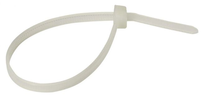

Этот герметик достаточно липкий и хорошо склеивает, но есть и небольшая проблема, если герметик листовой, то он постоянно будет стремиться выровняться, поэтому пока не засохнет, нужно его зафиксировать, а ещё лучше конечно шов делать с обратной стороны и чтобы зафиксировать полиэтиленовую изоляцию, используйте пластиковые хомуты.
