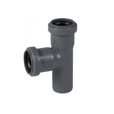

Канализация - выглядят тройники вот так.
Если в него вставлена труба 2 метра и она отходит в сторону, то нужно конечно её крепить, подвешивать, так как если труба будет давить на излом, то появиться течь, а в последствии может появиться и трещина, поэтому нужно снимать напряжение, крепить трубопровод и максимально соблюдать соосность.
