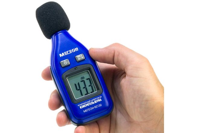

Если нужны более точные показания, то можно приобрести вот такой прибор
в личное пользование, это "шумомер".
Для бытового использования подойдет шумомер 3 класса, он и стоит дешевле в отличие от аналогичных приборов более высоко класса.
Поднесите прибор к источнику шума, далее всклочите его, при этом не закрывайте рукой микрофон, иначе показания будут не совсем точные.
Шумомер зафиксирует самый высокий уровень шума и на дисплее шумомера высвечиваются результаты, результаты в децибелах.
Но будьте внимательны, так как это прибор для бытового использования. то могут быть погрешности в 2-4 децибела.

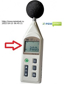

  4. есть шумоизмерители аналоговые, есть цифровые. Есть специализированные, есть и более простые, для оценочного упрощенного замера. Есть шумоизмерители по октановым частотам, есть только измеряющие общий уровень шума.
  5. Для судебных измерений необходимо прилагать к приборам документы о поверке приборов.
  6. List item
    прибор который имеет возможность измерять шум по октановым частотам.

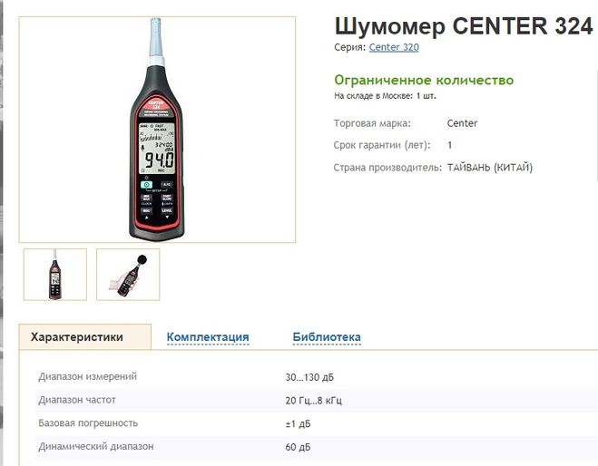

или такой прибор.
