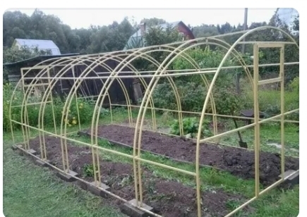

И идея монтировать сотовый поликарбонат на саморезы мне не нравится. Я бы предпочел Н-образные элементы каркаса, в которые сотовый поликарбонат или стеклопакеты вставлялись бы как в паз. Однако, теплицы бывают и самодельными из композитной арматуры
Каждая арка специально состоит из двух прутков, чтоб просунуть между ними сотовый поликарбонат и не крепить его на саморезы. А вот сечение прутков на фото маловатое, и расстояние лучше сократить.
