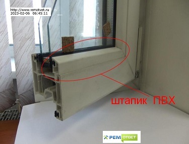

Прикладываем створку к оконной раме, из личного опыта добавлю, тут нужен помощник при разметке, если работаете один, то лучше снять стеклопакет (фиксируются штапиками)
чтобы значительно снизить вес створки.

Если демонтировали стеклопакет из створки, устанавливаем его в обратной последовательности.
