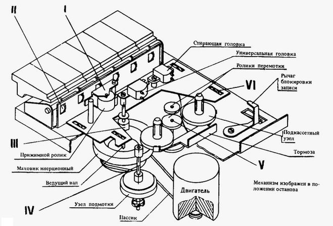

Дело в том, что есть несколько схем работы лентопротяжного механизма в магнитофонах различных производителей.
Это не настолько простая система.

Но скорее всего дело совсем не в электрической части, так как, как я уже говорил выше, привод кассеты - это сложный механизм лентопротяжки, который состоит из роликов, шестерён, пассика и прочих элементов.

В кассетных магнитофонах, есть так называемая "ведомая ось" (ну или ось двигателя, то есть "моторчика" о котором Вы спрашиваете), прижимной ролик не доводится до той самой оси и пленка на кассете просто "проскальзывает" (проскакивает) отсюда и ускоренное воспроизведение кассеты.
Попробуйте прочистить и причем тщательно ЛПМ (ЛПМ в таких магнитофонах, это лентопротяжный механизм) от этого механизма зависит и качество воспроизведения в том числе, именно этот механизм отвечает за протягивание и причем равномерное, магнитной пленки. Я чистил ЛПМ при помощи вот такого
