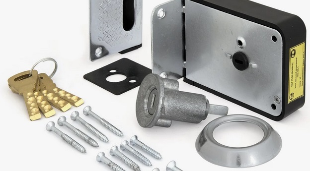

Личинки накладного замка по своей структуре практически ничем не отличаются от личинок врезного замка, также существует несколько вариантов исполнения, в основном отличаются креплением, если в врезных через торец двери винтом сбоку, то в накладных на два винта со стороны замка.
Также и варианты "секреток" достаточно большой выбор, под различные ключи. Это как ходовые с набором секретных пластин или штырей, так и менее ходовые с прочими элементами конструкции.
Так что, чтобы дать вам точный совет, надо знать, какой замок у вас стоит и какой набор секреток в личинке.

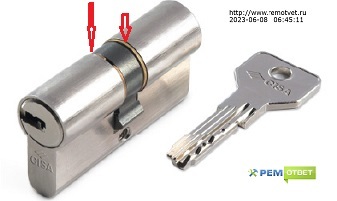

Если всё же решили разобрать "личинку", то вначале нужно знать как она устроена:
Сам корпус.
Цилиндр внутри корпуса.
Пружинки, кодовые штифты (они же пины), запирающие штифты, колпачок.
После разборки у Вас будет с десяток мелких деталей и плюс нужен специальный инструмент (узкоспециализированный), нужны несколько "личинок" на запасные части, так как их нет в продаже (см. выше, "личинка" меняется, а не ремонтируется) и возможно придется менять ключи.
Снимаем стопорные шайбы, их 2 находятся вот тут.
Далее, вставляем "родной" ключ в скважину "личинки", вынимаем цилиндр, тоже самое делаем с другой стороны.
Затем извлекаем "пины" пружинки.
Если проблема в износе деталей, то меняем и пины (штифты) и пружинки и причем все.
Вначале в "канавки" вставляются пружинки, далее пины и поджимаем их, можно пробовать пинцетом, так удобней.
Всё, собираем"личинку" в обратной последовательности, в корпус вставляем отремонтированные цилиндры, фиксируем их стопорными шайбами и.т.д, да и цилиндры не перепутайте местами.
