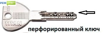

И ключ нужен такой чтобы его было максимально сложно скопировать, например вот такие
перфорированные ключи и плюс, материал изготовления ключа, лучше сталь, чем ключи из мягких сплавов.
