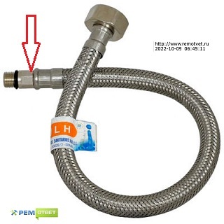

Шланг гибкой подводки и именно для подсоединения смесителя для раковин, состоит из гайки, шланга. оплетки и штуцера.
Штуцер вкручивается в смеситель, на штуцере есть вот такая
кольцевая прокладка, на некоторых шлангах их две.
Откручиваем накидную гайку шланга, далее нужен рожковый ключ на 9, или 10, реже на 11, затягиваем шланг, выжимаем прокладку.

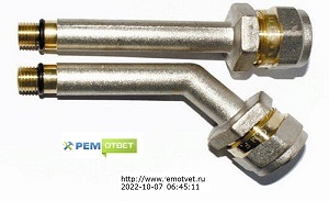

А ещё лучше подключите смеситель трубами, у меня это металлопластиковые трубы, к ним нужны вот такие штуцера.
Трубы гораздо надежней и долговечней любых шлангов.
