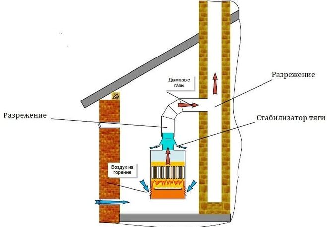

Так делать нельзя и причин на это множество:
Разная температура удаляемых газов.
В дымоходе может быть так называемая "обратная тяга", а это просто опасно если совместить дымоход с вентиляцией в одном канале, можно "угореть".
Дымоход и вентиляция, требуют отдельных каналов, вот это главное на что нужно обратить внимание.
Далее, если Вы имеете в виду единую конструкцию, но разделенную на два канала, один это дымоход, а другой канал вентиляция, то так делать можно, то есть конструкция одна, но каналы разные.

Ещё причина запрета, это плохая тяга, или её отсутствие вообще, а это крайне опасная ситуация, если дымоход вентиляция совмещены в одном канале.
Тяга зависит не только от сечения дымовой трубы, её высоты, но и от погодных условий на которые Вы повлиять не сможете.
