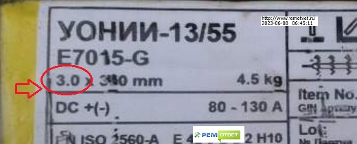

Диаметр этих электродов может быть разным, обычно от 2 мм и до 6 мм, ознакомьтесь с информацией на упаковке, вот фото
для наглядности, вторая цифра, после диаметра (3 мм), это длина электродов.
