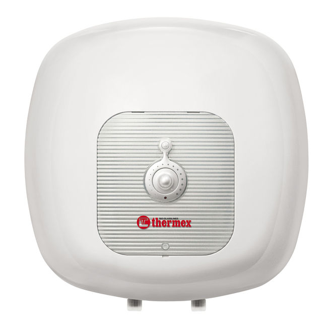

Водонагреватель накопительный Термекс Hit Н 30-О , какие особенности его эксплуатации?
Вита Кверти [3.8K] 10 лет назад
  • Нужно ли отключать нагреватель ( под душ ) после каждого использования или пусть он себе постоянно греет весь день ( электричество-цена фиксированная независимо от того сколько намотает )?
  • Как быть с клапаном сброса давления ( из него вода капает иногда), его надо наверное подсоеденить к какому нибудь шлангу?
Именно такой накопительный нагреватель мы поставили у нашей бабули.
В ее доме нёт горячего водоснабжения, а колонку поставить нет возможности, в доме только электричество и трубы центрального отопления
  • 1,5 киловат /подходит под старую пороводку дома/
  • Обычная вилка / надо обычную 16 А розетку евро/
  • Довольно компактный / подвесили под самый потолок/
  • Полный нагрев бачка 45-50 минут
Воды в 30 литров - хватает на семью из двух - трёх человек максимум.
На трёх человек, в экономном режиме. Вы же будете мыться не кипятком, а разбавлять холодной водой в смесителе.
Нагреватель постоянно, весь день включен.
Не отключаем. Вода как только подогревается,нагрев­атель сам себя отключает и вода просто как в термосе. Тепло держит около 4-5 часов.

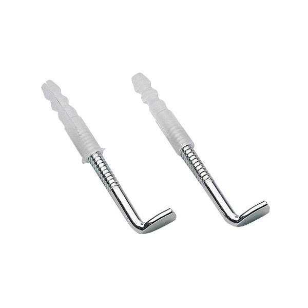

Стоимость подключения сантехником - около 2000 рублей. Муж производил подключение сам, ничего сложного в этом нет. Нужет аппарат для монтажа пластиковых труб, дрель для просверливания отверстий в стене. Сам бачок подвесили не на кронштейн , идущий в комплекте. А на два Г-образных крепёжных крюка.

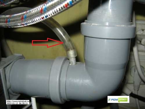

Предположу что речь идет о предохранительном клапане, вода из него постоянно капать и тем более течь, не должна.
На моем бойлере клапан в порядке, ни чего не течет, да и не должно, возможно у Вас неисправен клапан его нужно менять.
Можно его вот таким образом
через силиконовую трубку соединить с канализацией, то есть вода попадает в канализацию напрямую и без участия человека.
