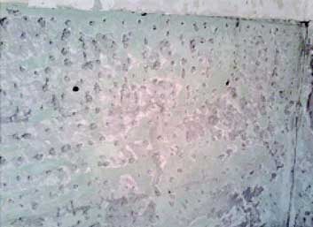

Я бы посоветовал сделать следующее (это если не хотите полностью удалять краску).
Берём в руки топор и шпатель, топором делаем частые насечки по стене,
отслаивающуюся краску удаляем шпателем.
Далее разводим плиточный клей более жидким от кладочного.
Втираем его в поверхность, просушка, всё, можно класть кафель, годами проблем с ним не будет.
Благодаря насечкам краска "пробивается" до основы, плиточный клей будет "цепляться" за неё (основу) и остатки краски на стене, не помеха.
