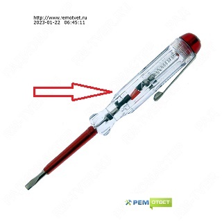

Индикаторные отвертки разные.
У меня их несколько и одна вот такая
с батарейкой.
В наличие контактная пластина (она зажимается пальцем), батарейка, специальный светодиод, резистор, пружина и "жало" отвертки.
Если "попали" на фазу,тот тот самый светодиод загорается.
А "ноль" в той же розетке определяется методом исключения, то есть горит светодиод, значит это фаза, на ноль светодиод не реагирует.
